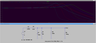

Momentan sieht es bei mir so aus:
I minimised the circuit to standard components only. As you can see, I only get three curves instead of 4.

Ich kenne mich nicht so aus mit der AC Analyse.
Aber haben die Punkte in der Parameterliste eine bestimmte Funktion?
Ohne diese Punkte erhalte ich 4 Kennlinien.

Ups - ich bin auch noch Anfänger mit LTSpice und hate diese Punkte aus einem Beispiel üernommen (hatte mich auch gewundert, was sie sollen ...)
Vielen Dank - das macht die Sache wieder viel einfacher!
Naja, merkwürdig, dass es keine Fehlermeldung ausgibt. Vielleicht interpretiert LTspice das als Dezimalpunkt.
