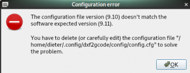

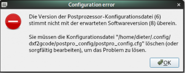

Hallo und Danke für das Install Script,
Bildschirmfoto zu 2022-04-22 17-28-56.pngBildschirmfoto zu 2022-04-22 18-11-37.png
Ich habe folgende Fehlermeldungen beim Start,
wenn ich in der Config das anpasse läuft es, stürzt aber relativ oft ab. was mache ich falsch?
Die Installation lief eigentlich ohne Fehlermeldungen.

Hi und willkommen
Hast Du versucht, vorher die beiden Dateien zu löschen oder umzubenennen ( in ~/.config/.....)?
Diese Meldungen kommen von der dxf2gcode Installation selbst. Da hat das Install-Script keinen Einfluss drauf.
Welche Linux Distribution hast Du?

dxf2gcode sagt, dass Du folgende Dateien löschen sollst.
/home/dieter/.config/dxf2gcode/config/config.cfg
und
/home/dieter/.config/dxf2gcode/postpro_config/postpro_config.cfg
Hast Du das gemacht?
.config ist ein verstecktes Verzeichnis!
Das machst Du sichtbar, in dem Du in der Dateiverwaltung
den Hacken setzt bei "Verborgene Dateien anzeigen"
