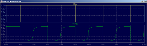

Wie der Name ‘Monostable’, mono = 1, schon andeutet, ein Impuls kommt rein und auch nur ein Impuls kommt wieder raus.
Man verwendet ein Monoflop z.B., um einen kurzen Impuls zu verlängern, wie der Plot unseres
Beispiels deutlich zeigt, oder wenn man einen Impuls mit genau definierter Länge benötigt.

Hallo RudiS
ich finde dieses sind zwei sehr gute Beispiele wie mit wenigen Bausteinen wichtige Schaltungen realisiert werden können. Besonders gefällt mir die textliche Anbindung der Komponenten in Ltspice. Dennoch habe ich als Gelegenheits-Nutzer die Frage : was bedeutet und bewirkt numget=7?
Gruss
hencobike
Hallo Hencobike,
Danke für die freundlichen Worte.
Nun zu Deiner Frage: "numdgt=7" ist eine Option, mit der man die Berechnung abhängiger Variablen von einfacher Genauigkeit (32bit) auf doppelte Genauigkeit (64bit Fliesskomma) umschaltet, die Simulation wird zwar dadurch etwas langsamer, aber ich persönlich benutze diese Option fast immer. Absolut notwendig ist sie allerdings nicht.
Es gibt noch eine Menge anderer Optionen, Genaueres findest Du in der LTspice Hilfe unter LTspice / Dot Commands / .OPTIONS
