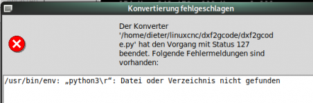

Bekomme jetzt aber folgenden Fehler wenn ich aus Axis heraus, das Tool aufrufe. Da ich Anfänger bin, komme ich hier jetzt nicht weiter.
Danke für weitere Anleitung

Ok. Habe die Lösung!
Wenn Du zBsp unter FILTER
Code:
Bitte, Anmelden oder Registrieren to view codes content!
hast, musst Du die Datei /home/dieter/dxf2gcode/dxf2gcode.py zuerst ausführbar machen.
dann dos2unix /home/dieter/dxf2gcode/dxf2gcode.py
Da Du eine andere dxf2gcode.py von LinuxCNC aus ausführst, musst Du natürlich den dos2unix Befehl mit dieser machen ;)
