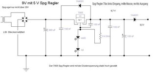

Ich wurde von einem User gefragt, warum er nach einem 7805 5V Spannungsregler nur deren 4.7V misst.
Hier die Erklärung, weil das Ganze in der Shoutbox zu flüchtig ist
Der Trafo liefert 9V AC.
Uout ohne C:
Uout mit C:
Uout ohne C mit Festspannungsregler:
Uout mit C und Festspannungsregler:
Hab noch die asc angehängt, damit ihr selber damit rumprobieren könnt.
